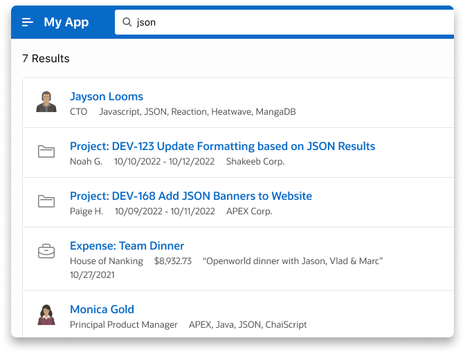

신청서 검색
완전히 새로운 검색 영역 및 검색 구성 공유 구성요소를 사용해서 APEX 애플리케이션에 다양한 검색 기능을 쉽게 추가할 수 있습니다. 여러 데이터 소스 간에 일치 항목을 찾아서 통합된 단일 검색 결과 영역에 관련 일치 항목을 표시하는 강력한 검색 엔진 스타일 기능을 사용자들에게 즉시 제공할 수 있습니다.
검색 구성
이 새로운 공유 구성요소는 검색할 데이터 소스와 결과를 표시할 방법을 정의합니다. 로컬 데이터, APEX 목록, REST 지원 SQL 서비스 또는 REST 데이터 소스를 기준으로 검색을 수행할 수 있습니다.
검색 영역
검색 영역은 하나 이상의 검색 구성을 사용하여 구성될 수 있고, 단일 목록으로 결과를 표시합니다. 또한 입력한 대로 검색, 지연 로드, 페이지 매김, 전체 정렬 등과 같은 설정을 구성할 수 있습니다.
Oracle Text 및 기타!
검색 구성은 또한 Oracle Text 인덱스가 이미 생성된 테이블 또는 질의를 지원하여, 언어 및 퍼지 검색 기능을 사용할 수 있게 해줍니다. 또한 아이콘, 링크, 배지, 사용자정의 행 템플리트, 정렬 동작 등을 정의할 수도 있습니다.

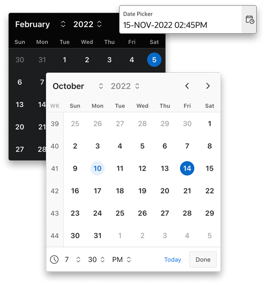

새로운 날짜 선택기
APEX를 위해 새로운 날짜 선택기가 처음부터 새로 구축되었으며, 더 빠르고, 보다 쉽게 액세스할 수 있고 더 가벼운 효율적인 사용자 환경을 제공합니다.
오늘 단추
사용자 요구에 따라 오늘 단추를 통해 오늘 날짜를 쉽게 선택할 수 있습니다. 이 단추는 구성요소 설정 또는 항목 속성을 통해 쉽게 사용하도록 설정할 수 있습니다.
단순 동작 제어
복잡한 JavaScript 호출을 사용하지 않아도 HTML 속성을 사용해서 클라이언트 측에서 날짜 선택기의 동작을 변경할 수 있습니다.
빠르고 쉽게 액세스 가능
새로운 날짜 선택기는 더 빠르게 로드되고 사용자 상호작용에 더 빠르게 응답하고, ARIA APG의 권장사항에 따라 전체 키보드를 지원합니다.
