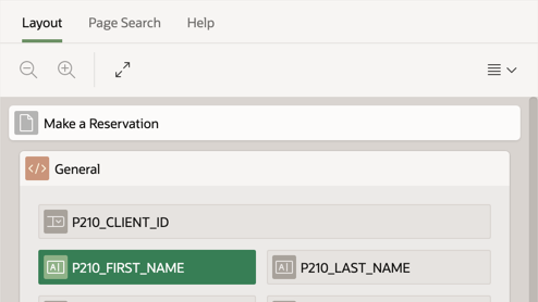

Arrastar e Soltar Layout
Tela do Layout da Página O painel central inclui guias para Layout, Pesquisa e Ajuda. A guia Layout exibe uma view abstrata da sua página, na qual você pode usar o recurso de arrastar e soltar para criar ou reordenar componentes na página. Você também pode pesquisar componentes dentro da página usando a guia Pesquisar ou ver a ajuda contextual para a propriedade selecionada na guia Ajuda.

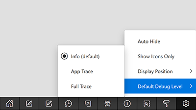

Barra de Ferramentas do Desenvolvedor
Tela da Barra de Ferramentas do Desenvolvedor A Barra de Ferramentas é exibida perto da parte inferior da tela quando você está executando o seu aplicativo como um desenvolvedor e permite que você volte rapidamente para o App Builder.

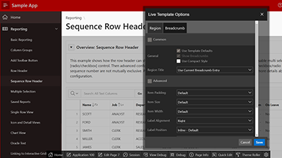

Opções de Modelo em Tempo Real
Tela de Opções de Modelo em Tempo Real Você também pode controlar diversas opções de exibição para muitos componentes de página clicando no botão Edição Rápida, na Barra de Ferramentas do Desenvolvedor, e passando o cursor do mouse sobre o componente e clicando no ícone Opções de Modelo em Tempo Real.
